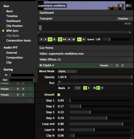

du kannst folgendes probieren:
1) Lade dir IRClipSA4 von irworkshop.com (freeware)
Damit kann man die Timeline eines Clips an den Parameter Run im IRClipSA4 koppeln. Dieser wird dann von BPM oder mit FFT angesteuert.
2) Das Plugin laden (zB zum Clip hinzufügen, oder Layer, oder Composition, ganz egal)
3) Layer und Clip im Plugin einstellen
4) Start und Ende des Clips mit Step1 und Loop End festlegen (nicht in der Clip timeline)
5) Run Parameter auf BPMSync stellen, oder auf AudioFFT external (ich würde interne Resolume BPM clock empfehlen, da musst du dann das Tempo aber händisch eingeben, bzw. TAPen)

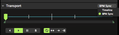

Wenn du die BPM Clock von Resolume nützt (kein Audio FFT), dann geht es auch einfacher. In dem Fall einfach von Timeline auf BPMSync umschalten. (
