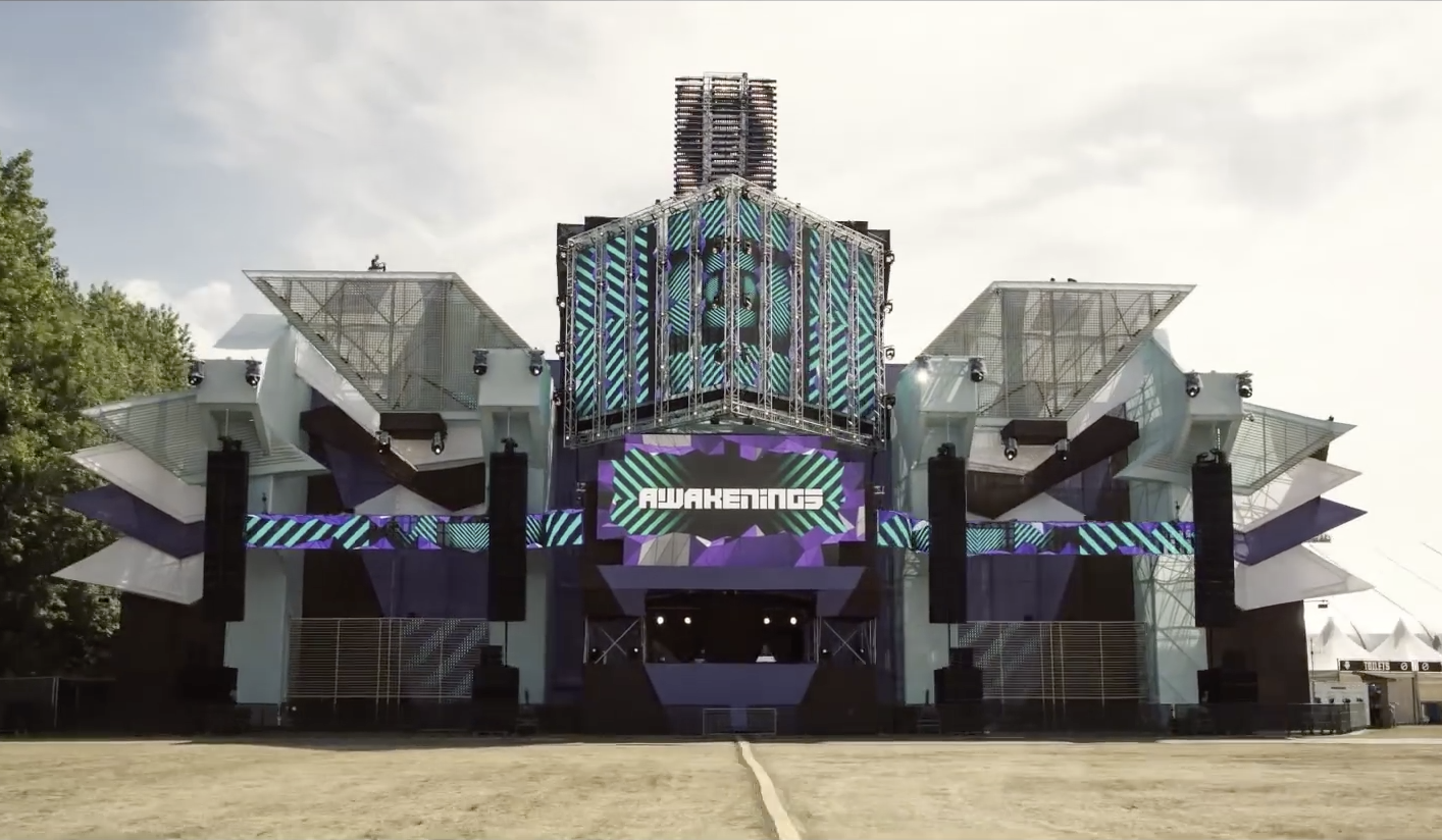

Stellen Sie sich jetzt vor, dass Ihre Bühne etwas komplexer ist und wie folgt aussieht:
Ärgerlich hierbei ist, dass die 4 Bildschirme wie oben auf der Bühne positioniert sind, aber nicht im LED-Prozessor. Im LED-Prozessor sind sie eventuell wie im unteren Bild angeordnet. Man versucht damit die Daten zu minimieren, die durch das Verbindungskabel zu den LED-Bildschirmen geleitet werden.

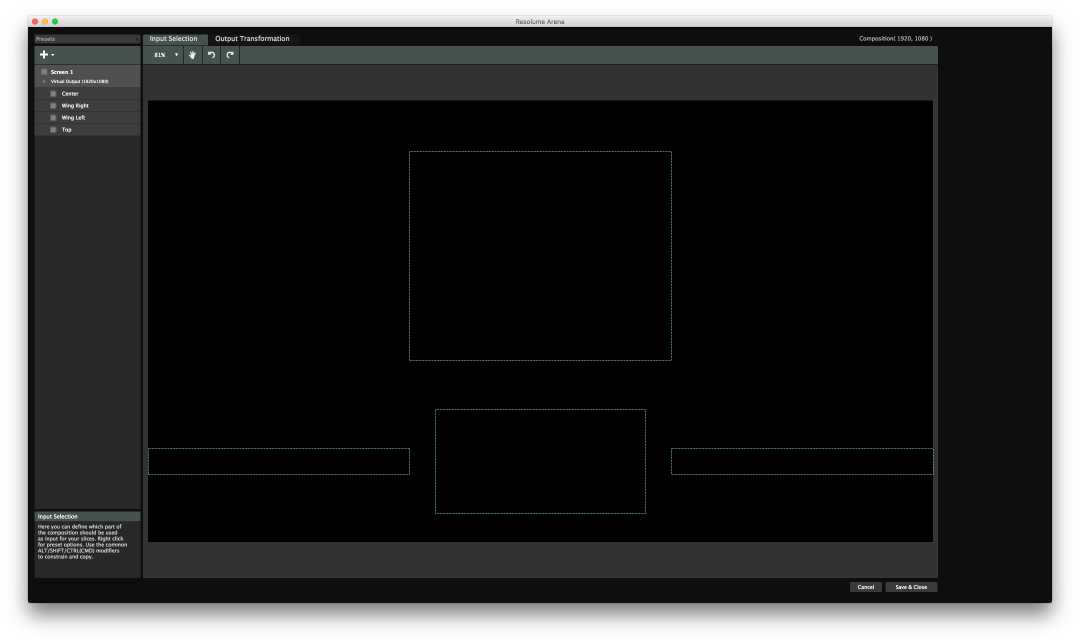

Ausgangs-Map
Wie bei dem einzelnen LED-Bildschirm erstellen Sie diese vier Sices zuerst im Ausgangstransformations-Tab von Resolumes erweiterter Ausgabe. Dadurch schicken Sie dem Prozessor das Signal, das er sehen möchten. Wenn Sie mit einem LED-Anbieter arbeiten, der weiß was er tut, gibt er Ihnen dieses 'Ausgangs-Mapping' vor der Show. Sie müssen dann nur noch die bereitgestellten Zahlen ausfüllen und die Slices benennen, um etwas Ordnung zu schaffen.
Eingangs-Map
Auf der Eingabeseite wählen Sie dann alle vier Slices mit dem Lasso aus. Nach einem Rechtsklick wählen Sie 'Match Output Shape'. Dadurch werden die 4 Slices auf exakt die gleiche Position und Skalierung gesetzt, die sie auf der Ausgabebühne haben.
Platzieren Sie das 'Center' Slice exakt in die Mitte Ihrer Komposition. Platzieren Sie die anderen Slices um es herum, wie auf der tatsächlichen Bühne. Wenn Sie nicht das Maßband auspacken wollen, werden Sie es mit Schätzung und Augenmaß versuchen müssen. Eigentlich will man dem Publikum die Illusion verkaufen und kann dabei auch ein paar Pixel danebenliegen.

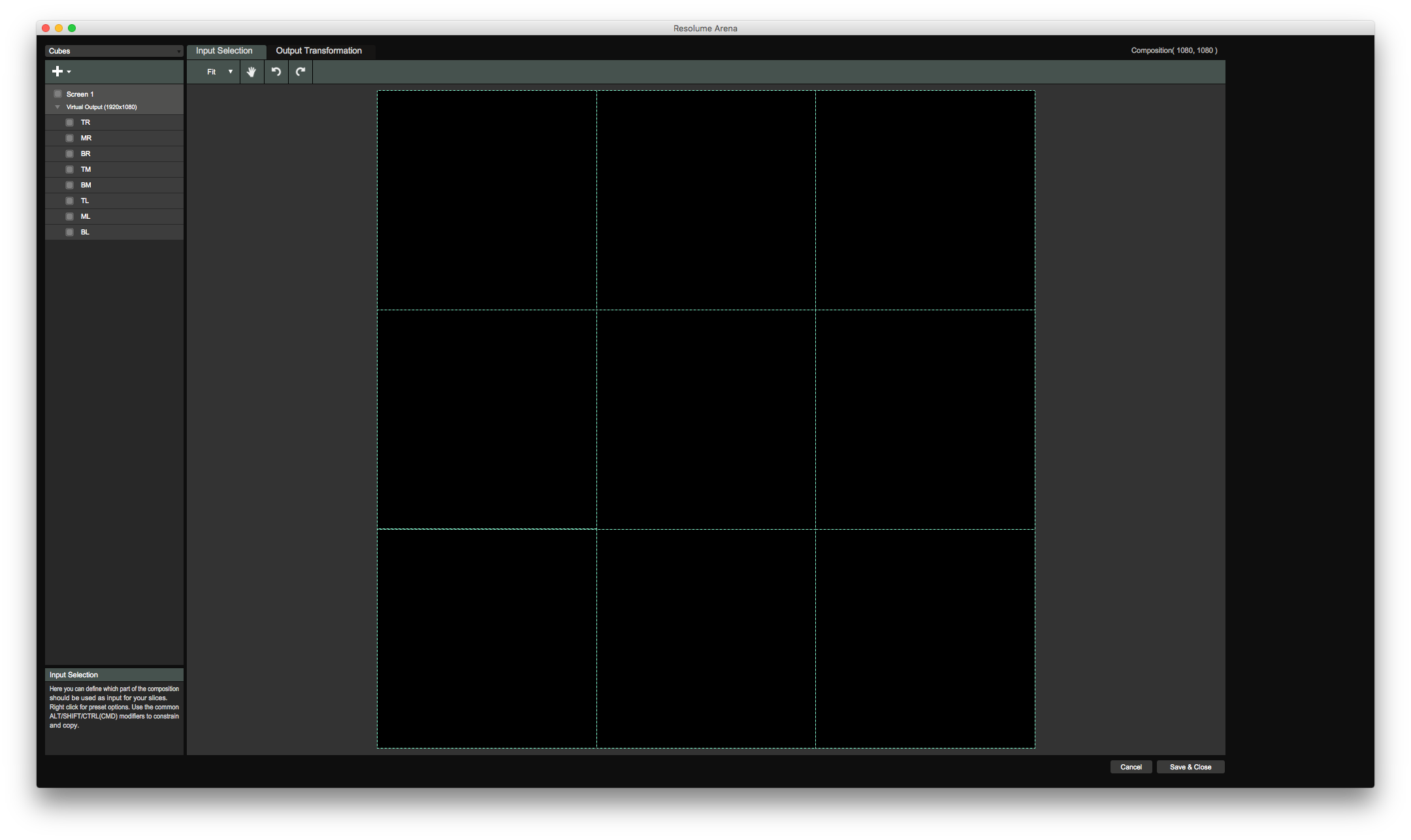

Eingangs-Map

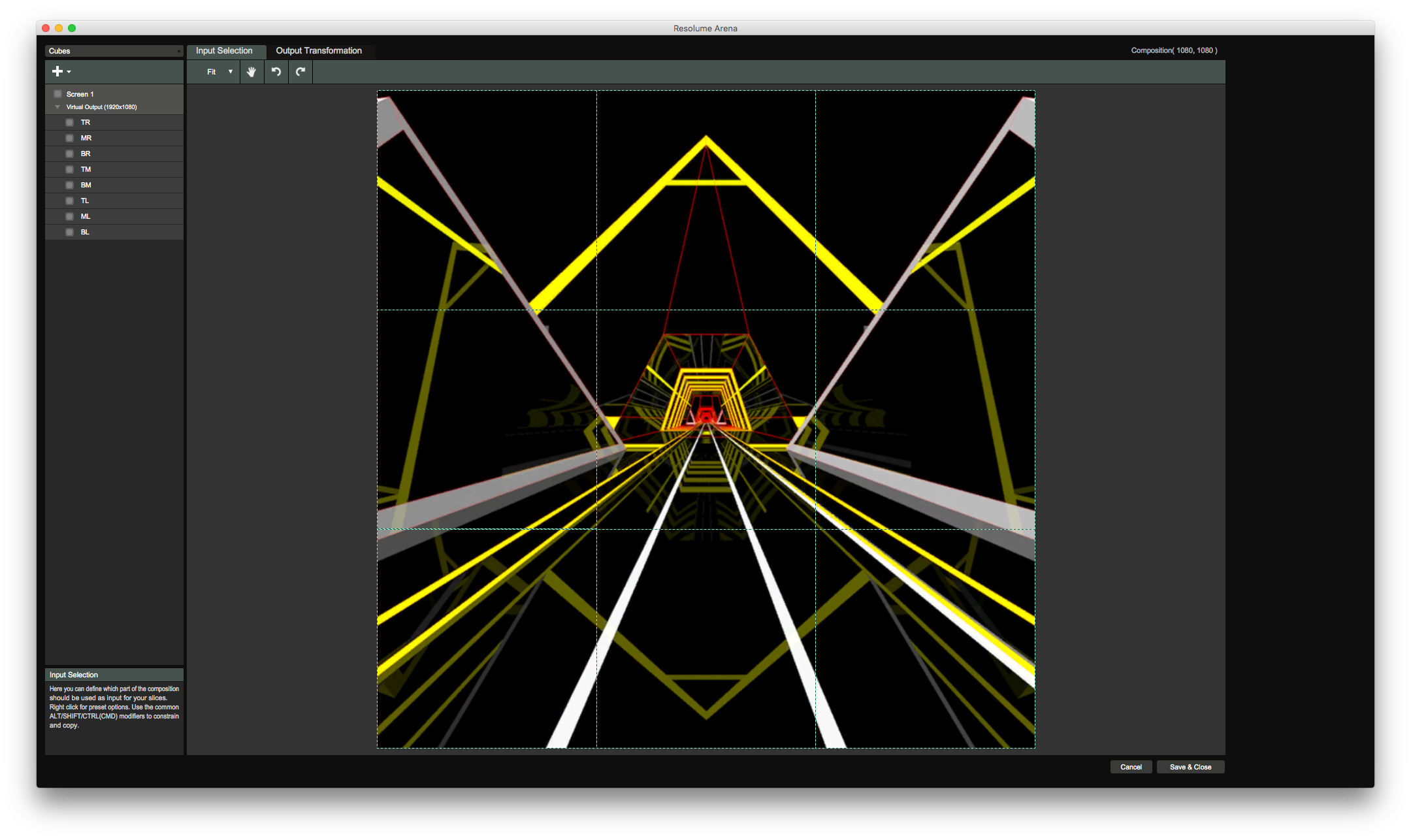

Zuerst müssen wir eine Eingangs-Map auf Basis dieser Form erstellen. Wir erzeugen in der erweiterten Ausgabe die exakt gleiche Würfelform mit Slices.
Zunächst müssen wir festlegen, wie groß unsere Komposition werden soll. Wenn wir von einem normalen HD-Signal (1920×1080 Pixel) ausgehen, brauchen wir 8 Slices zu 360×360 Pixel. Das wissen wir, denn das Objekt ist drei Würfel hoch - also 1080 / 3 = 360.
Folglich hat unsere Resolume-Komposition die Maße 1080×1080, weil Würfel nun mal immer quadratisch sind. Wir stellen die Kompositiongröße auf 1080×1080.
Öffnen Sie die erweiterte Ausgabe und wählen Sie die Eingangsauswahl-Bühne als Arbeitsfläche.
Dies ist sehr wichtig. Im Moment interessieren wir uns nicht für die Ausgangstransformation - wir wollen nur die für unsere Komposition zu verwendenden Teile wählen.
Nachdem Sie das erste Slice erstellt haben, platzieren Sie es exakt unten in die Mitte der Eingangsauswahl-Bühne. Jetzt erzeugen wir Kopien und platzieren sie wie die tatsächlichen Würfel auf der Bühne. Dies geht schnell, denn man kann die Slices mit Alt&Ziehen kopieren und die Kopie am Original und den Kompositionsrändern einrasten lassen.
 Boom. Fertig ist die Eingangs-Map.

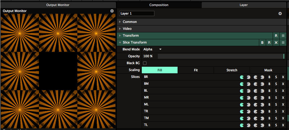

In der Komposition machen wir jetzt unsere erste Ebene zur Vollbild-Ebene. Dies ist einfach, denn die Eingangs-Map übernimmt die korrekte Eingabe von der Komposition. Wir verlieren ein wenig von unserem 1920×1080 Content an den Seiten, aber das Bildformat bleibt intakt und die Kreise bleiben Kreise.
Und so geht's weiter

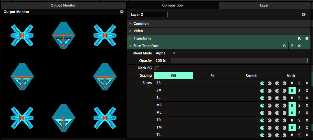

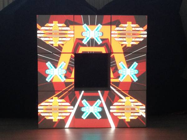

Duplizieren
Ebene 2 ist unsere Überall-Ebene. Wir platzieren 8 Kopien unseres Contents, je eine Kopie pro Würfel.
Aus dem Slices-Tab (Ansicht > Slices anzeigen) ziehen Sie Bildschirm 1 auf Ebene 2. Boom. Fertig.
Wir duplizieren diese Ebene und erzeugen Variationen mit den Bypass-Buttons der einzelnen Slices. Sie können so viele Ebenen-Duplikate erzeugen, wie Sie Content auf bestimmten Würfeln haben möchten.

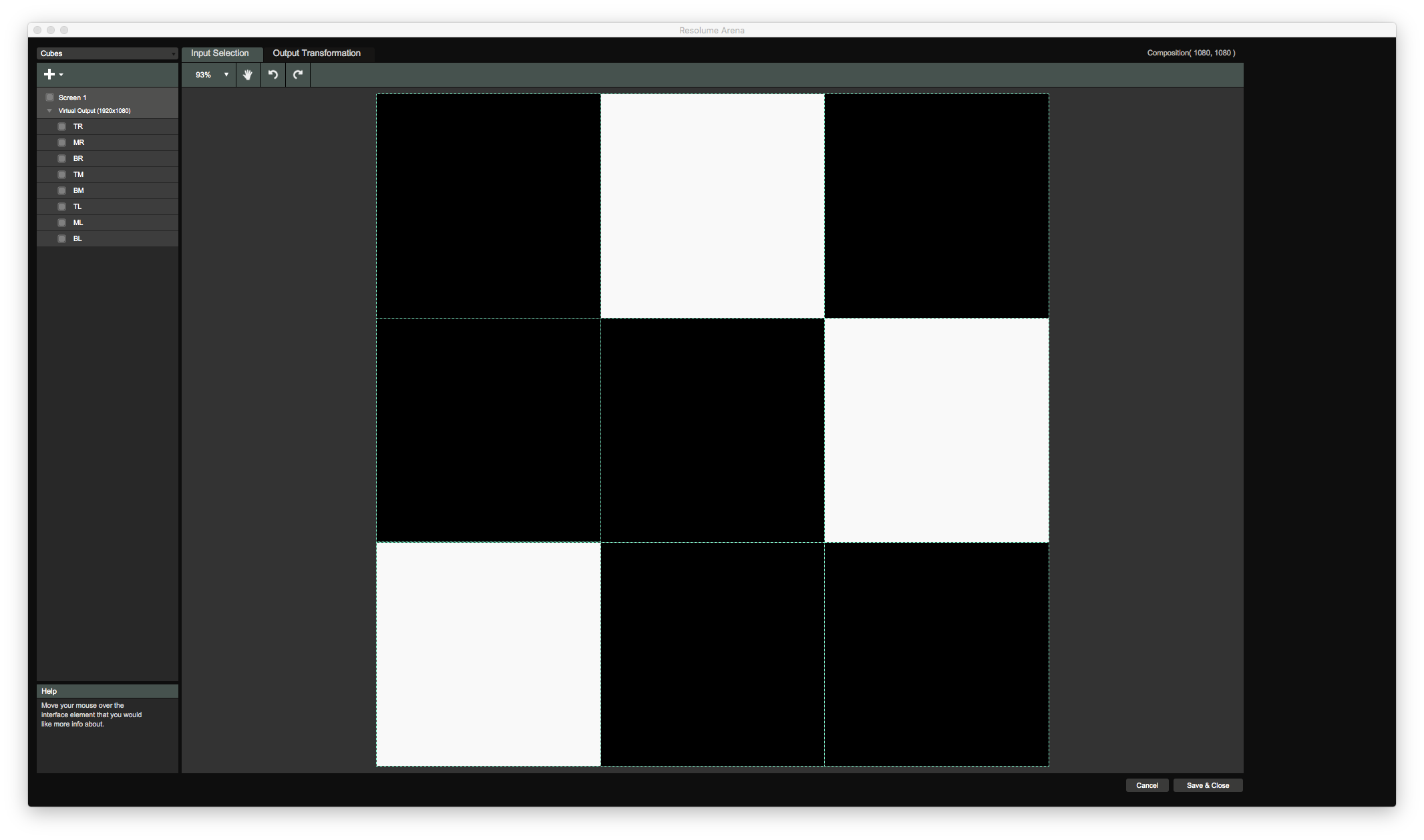

Auf der letzten Ebene fügen wir ein paar animierte Linien (Lines) aus dem Quellen-Tab hinzu. Wir verwenden den LoRez-Effekt mit dem Pixelation-Parameter nahe Maximum, um 9 weiße Blöcke zu erzeugen, die ein- und ausgeschaltet werden. Wir können dies als Maske oder als Strobo-Content verwenden.

Wenn Sie am Veranstaltungsort mit dem Projektor verbunden sind, gehen Sie zur Ausgangstransformations-Bühne, markieren alle Slices mit dem Lasso und rechtsklicken darauf. Wählen Sie 'Match Input Shape', damit alle Slices an die Stelle springen, an der sie auf der Eingangs-Bühne liegen.
Jetzt können Sie das Würfelgitter ungefähr an seine Position bewegen und skalieren. Nötigenfalls ziehen Sie die einzelnen Eckpunkte, um sie exakt auf die Projektion auszurichten. Schon bald sollte sich die projizierte Eingangs-Map exakt auf dem tatsächlichen Objekt abbilden.

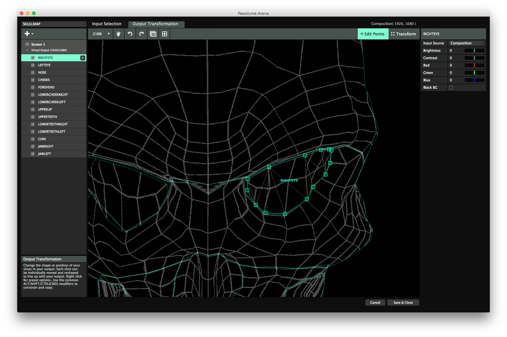

Bei der Arbeit mit ungeometrischen Objekten müssen Sie sich beim Erstellen der Eingangs-Map auf den Content beziehen. Beispiel: Um auf einen aufblasbaren Totenkopf zu mappen, müssen Sie den Content zuerst in Cinema 4D, basierend auf den tatsächlichen Ausmaßen des Totenkopfs, erstellen.
Dann unterteilen Sie den Totenkopf in mehrere Poly Slices, eines für jeden größeren Teil des Objekts. Erstellen Sie ein Slice für die Stirn, jedes Auge, die Kiefer, die Nase, die linke und rechte Backe, die obere und untere Zahnreihe und das Kinn. Je präziser Sie sein möchten, desto mehr Poly Slices können Sie erstellen. Sie könnten sogar für jeden Zahn ein Poly Slice erstellen.
Dann positionieren und skalieren Sie jedes Poly Slice grob in der Projektion und stellen anschließend die Punkte genau ein, damit sie perfekt ausgerichtet sind.
