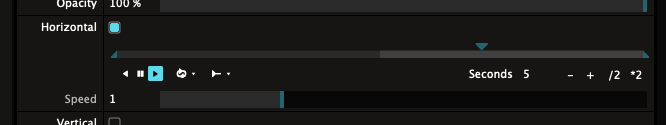

 Timeline
La opción Timeline le presenta un interface similar al timeline que tiene para los videos.
Puede activar una reproducción hacia delante, atrás, controlar la velocidad y duración, ajustar los puntos de entrada y salida y dispone de todas las opciones para aplicar una reproducción de fotogramas en bucle, ping-pong, aleatoria o de disparo único.

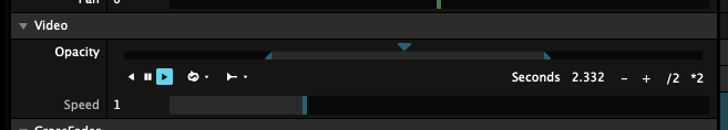

Cambios de duración con puntos de entrada y salida
En los parámetros, la duración y los puntos de entrada (In) y salida (Out) tienen una relación especial entre ellos.
Por defecto, cuando mueva los puntos de entrada y salida, la duración se actualizará de acuerdo a esos ajustes.
No obstante, tras ajustar directamente la duración, Resolume asumirá que realmente quiere que la animación tenga esa duración. Por tanto dejará de actualizar la duración cuando ajuste después los puntos de entrada y salida.

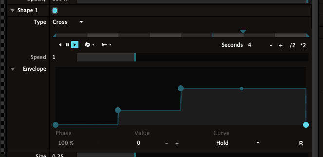

 Conmutadores y eventos
Se comportan aproximadamente de forma similar. Una vez que active la animación por medio de la rueda dentada, aparecerá la misma línea de tiempo (timeline) que para los mandos deslizantes.
Hay una diferencia sutil ya que el color cambia ligeramente para indicar cuál será la posición a la que cambiará el interruptor. Cuando aplique una envolvente a la animación, los puntos de envolvente también saltarán a ese valor.
¡Consejo! ¡También puede animar el botón Bypass de los efectos! ¡Haga clic derecho para que aparezca su menú de animación!

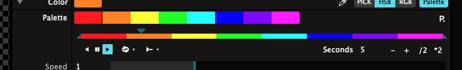

Paletas de color (Color Palette)
Aquí es donde realmente se abre la caja de Pandora.
Cuando active la animación para una paleta, el timeline irá pasando de forma cíclica a través de cada color. Con el uso de la envolvente puede afinar aún más la selección y el orden. ¡Haga que el cyan cambie a naranja siguiente el ritmo!
Interpolación de color (Color Interpolation)
¿Quiere crear auténticas locuras con el color? Ajuste la paleta a FFT input, active Color Interpolation para ese chico malo en Animation Settings y prepárese para vomitar arco iris como el maravilloso unicornio que es usted!

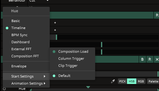

Esto es un grupo de funciones avanzadas que le ofrece un mayor control sobre sus animaciones. Este grupo de funciones le permite poner en marcha manualmente la animación de un parámetro. Esto elimina la necesidad de las capas o estratos de efectos y a cambio le permite trabajar desde el panel de composición.
Ajustes iniciales de animación (Start Settings Animation)
En esencia, esto determina en qué momento se pondrá en marcha la ejecución del parámetro. Por defecto, un parámetro animado pone en marcha su ejecución tan pronto como es cargada la composición. Pero ahora puede modificar esa condición para hacer que se ponga en marcha cuando sea disparado un clip o una columna. De forma alternativa, puede desactivar todas las condiciones y poner en marcha manualmente las animaciones para empezar a combinar todos esos efectos como si estuviese jugando a Street Fighter contra sus hermanos mayores.
El ajuste por defecto para un parámetro en la pestaña de composición es carga de composición  (composition load), lo que implica que el parámetro del efecto pondrá en marcha su animación cuando la composición sea cargada desde el disco. Pero si quiere puede cambiar esto a disparo de clip (clip trigger) o disparo de columna (column trigger). Puede usar a la vez varias condiciones de disparo.
El ajuste por defecto para un parámetro en la pestaña de estrato (layer) es carga de composición y disparo de clip. Esto significa que el parámetro pondrá en marcha su animación cuando la composición sea cargada desde el disco y la reiniciará cuando sea disparado un clip de esa capa.
El ajuste por defecto para un parámetro en la pestaña de clip es disparo de clip. No es posible usar la carga de composición o el disparo de columna en un clip.

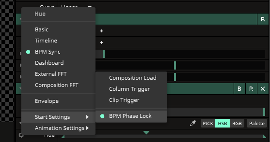

Ajustes iniciales de BPM Sync
Cuando esté controlando la animación de un parámetro con BPM Sync, podrá desactivar el bloqueo de fase BPM (BPM Phase Lock) en los ajustes iniciales. Lo que produce esto es que 'libera' el parámetro del BPM máster. El parámetro sigue estando sincronizado con el BPM, pero ya no está en fase con el BPM.
Por ejemplo: el parámetro puede estar en el segundo tiempo musical (beat) mientras que el BPM ya está en el cuarto tiempo musical.
Puede usar esto para poner en marcha a la vez los parámetros de animación del clip sincronizado al BPM cuando se ponga en marcha el clip. Tenga en cuenta en este caso que tendrá que mantenerse sincronizado por sus medios a partir de este momento dado que el parámetro ya no seguirá en fase con el BPM máster.
