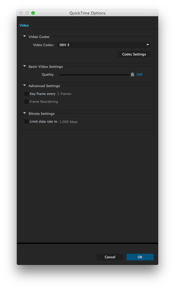

选取以下的设置:
- Format > Quicktime
- 在Video栏中,选择解析度丶像素成像比及影格帧率。
- 在压缩(Compression)选项中,选择一般(Normal) 或 高(HIGH)质量,,有没有阿尔法通道(alpha)。
