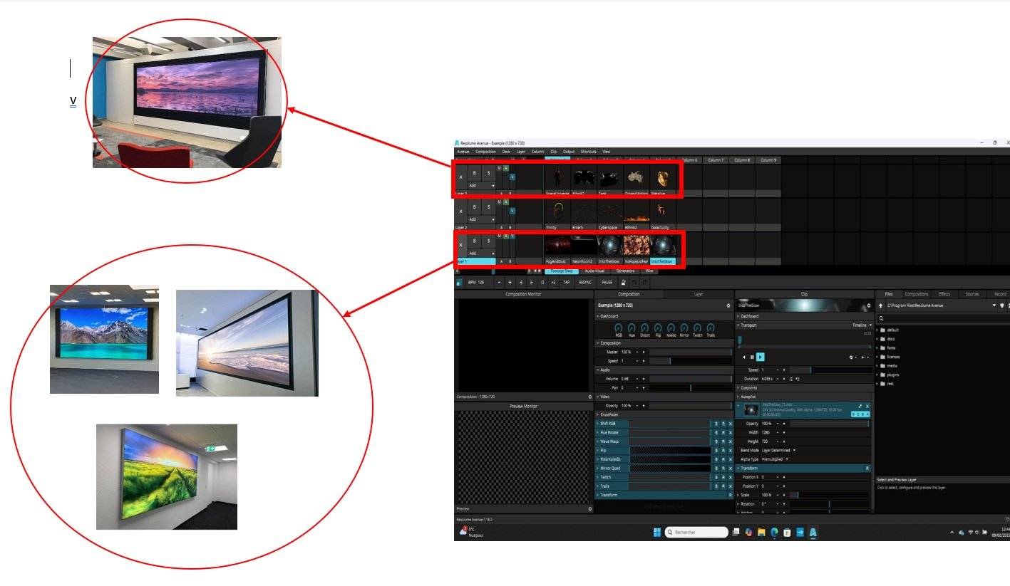

Hello, I'm looking to put a line on three screens and another line on one screen please thanks
Bonjour je cherche à mettre trois écrans sur une ligne et un autre écran sur autre ligne différentes svp merci

Sorry, but can you be a little bit more specific in what you want, I'm not really understanding what do you mean?

tijnisfijn wrote: Sun Feb 09, 2025 18:37 Sorry, but can you be a little bit more specific in what you want, I'm not really understanding what do you mean?
Based on the sketch (attachment), he probably wants to assign individual layer's (certain layers) to different video outputs.
And the positive answer can be found here https://resolume.com/support/en/slice-routing
Possible from V6 upwards via the slices to which entire lyres can be assigned.
https://www.youtube.com/watch?v=I-UaW8kEQow
Sur la base du croquis (pièce jointe), il souhaite probablement attribuer des couches individuelles (certaines couches) à différentes sorties vidéo.
Et la bonne réponse peut être trouvée ici https://resolume.com/support/en/slice-routing
Possible à partir de la V6 via les tranches auxquelles des lyres entières peuvent être affectées.

hel wrote: Sun Feb 09, 2025 13:01 Hello, I'm looking to put a line on three screens and another line on one screen please thanks
If I understood your question correctly, the answer is:
yes it is possible from V6 upwards via the slices to which entire lyres can be assigned.
Look at this: https://resolume.com/support/en/slice-routing
Si j'ai bien compris votre question, la réponse est :
oui c'est possible à partir de V6 via les tranches auxquelles des paroles entières peuvent être attribuées.
Regarde ça https://resolume.com/support/en/slice-routing
et
