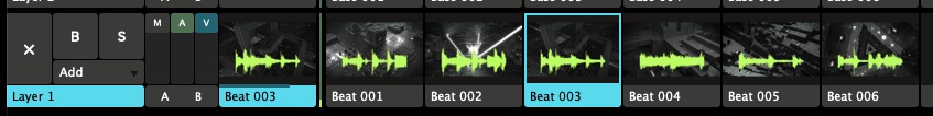

在菜單欄下面,你可以看見一組按水平方式排列的欄,一些控制工具位於欄左方,其次有一組縮略圖。每個縮略圖代不同的獨立片段
現在試點撃一個縮略圖,讓片段開始播放。要留意,這些片段預設為與BPM(每分鐘拍子數量)同步,因此你所點撃的片段不一定立刻開始播放。片段可能需要等到下一小節的開端才播放。但別擔心,只要改變設定,片段亦可以一點撃就馬上播放。這點我們之後再談。

每個載有片段的水平欄都是獨立的圖層。每個圖層每次只能播放一個片段。試點撃同一圖層上的其他靜止的縮略圖。你可以見到,下一小節的開端會改為輸出新片段。
現在試點撃另一圖層上的片段。這次,舊片段會繼續播放,跟新片段混合在一起。

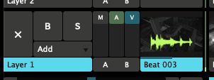

看看縮略圖的左方。有兩個叫「A」及「V」的垂直的滑塊。試上下拉動正在播放的圖層的滑塊。「A」滑塊用於淡入及淡出圖層的音頻。「V」滑塊功能相同,用於視頻。你亦可以利用「M」(主控)滑塊同時控制音頻和視頻。

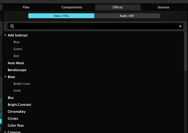

我們已播放了幾個片段。是時候加上特效!介面的右方有一些欄標,上面寫著「檔案」、「合成」、「特效」及「素材」。請選取特效欄標。
欄標下有個列表,上面載有Resolume提供的特效。音頻VST按鈕則用作打開音頻特效。
選取其中一個特效,我建議選取Bendoscope並將之拉到左方的合成欄標下,放置在標有「將特效或遮罩放到這裡」的範圍上。看到四個顏色框角包圍合成欄標,你就知道地方對了。

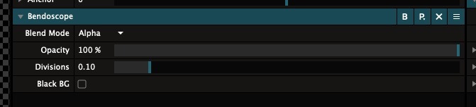

留意你放置特效的地方。你會在Bendoscope特效下面看見兩個滑塊。
所有視頻特效都個叫「不透明度」的滑塊,用以調較特效對視頻的影響程度。
大部分特效都有額外的控制參數。Bendoscope也有一個,用來控制扭曲效果的劃分數量。
你可以試著滑動滑塊往左或右去看看它怎樣影響輸出。

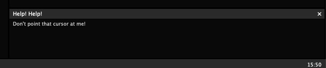

介面右下方的幫助視窗很有用。把游標移到某一按鈕上方,幫助視窗就會顯示關於此按鈕的一些簡單提示。
