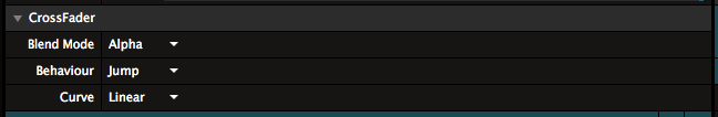

Crossfader
Este crossfader le permitirá asignar capas y grupos a un 'bus', y después realizar fundidos entre buses. De esta forma, podrá colocar capas que tengan un buen aspecto juntas en cada lado del crossfader y realizar mezclas entre ellas rápidamente usando un único mando deslizante.
Para asignar capas a un bus, pulse los botones A ó B que están a la derecha del nombre de las capas.
Resolume primero combinará esas capas juntas. Cuando el crossfader esté totalmente a la izquierda, solo verá las capas del bus A. Cuando esté en el extremo derecho, sólo verá las capas del bus B. Cuando esté en cualquier punto intermedio, se producirá una mezcla entre ambos buses.
En el panel de composición dispone de algunas opciones que puede ajustar para este Crossfader.
Blend Mode
Esto determina qué modo de mezcla usará Resolume para combinar juntos los buses. Puede elegir cualquiera de los muchos modos disponibles.
Behaviour
Esto determina qué ocurrirá cuando pulse los botones A y B que están a izquierda y derecha del propio crossfader.
  • Jump esto hará que el crossfader vaya a ese lado inmediatamente.
  • Jump & Return esto hace lo mismo que Jump, pero cuando lo vuelva a pulsar, el crossfader volverá a la posición anterior.
  • Cut es como Jump & Return ajustado a 'piano', lo que quiere decir que el crossfader volverá a la posición anterior cuando lo deje de pulsar.
  • Fade (Legacy) esto producirá un fundido suave hacia el bus en el que haya hecho clic durante 4 tiempos musicales.
Curve
Esto ajusta una curva de mezclador diferente, lo que cambia el tipo de respuesta del crossfader.
¡Lo pillo!
Para que el crossfader funcione correctamente, querrá tener todas las capas una tras otra apiladas en los buses.
El Crossfader es una mezcla en sí misma. Renderiza todas las capas asignadas a los buses primero. El resultado es colocado en la primera capa presente en el crossfader y renderizado como una única capa en la pila de composición.
Por tanto cuando esté combinando capas asignadas al crossfader con otras no asignadas al crossfader, es posible que se encuentre con resultados inesperados. Las cosas se pondrán especialmente raras cuando haya capas no asignadas en medio de capas asignadas.
