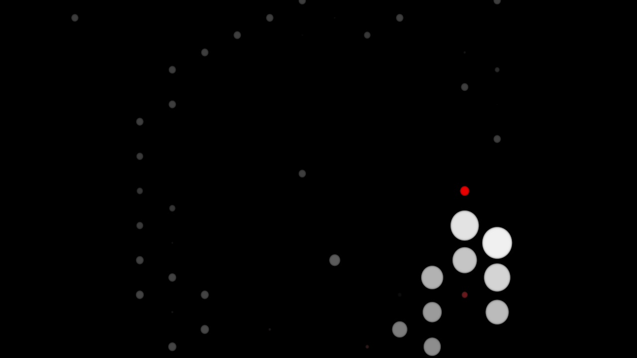

El cambio del orden de los efectos puede modificar de forma drástica la salida resultante. Por ejemplo, puede aplicar el efecto PolkaDot en un clip, seguido por Radar. Suena bien, ¿verdad?
Pues ahora veamos lo que ocurre cuando arrastra Radar hasta colocarlo encima de PolkaDot.
La diferencia es sutil, ¡pero extremadamente importante!
Primero PolkaDot, luego Radar.
Primero Radar, luego Polkadot.
