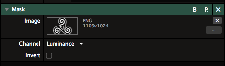

Máscara (Mask)
Esencialmente, las máscaras son efectos que crean transparencia en la imagen. Al usar un fichero de imagen fija, Resolume renderizará determinadas partes de su contenido como invisible, en base a los píxeles de la imagen fija.
Puede crear una máscara arrastrando ese efecto en un panel y usando el botón Load... para cargar un fichero de imagen. También puede arrastrar una imagen fija directamente en un panel.
Una vez cargado, puede decidir cómo crear transparencia por medio del desplegable Channel.
Por defecto, esto está ajustado a Luminance. Esto quiere decir que allí donde haya píxeles en negro en la imagen de la máscara, su contenido se convertirá en transparente, mientras que donde haya píxeles blancos, el contenido seguirá visible. Los valores en gris implican medio transparente, etc.
Cambiando el valor de Channel a Red, Blue o Green, Resolume usará los valores R, G o B de los píxeles en lugar de la luminancia global.
Cuando lo ajuste a Alpha, Resolume usará el canal Alpha de la máscara de imagen para decidir la transparencia.
Evidentemente, también puede usar Invert para invertir la máscara.
Cuando la imagen usada para la máscara tenga una resolución diferente a la del contenido, el Resolume la estirará hasta que encaje.
