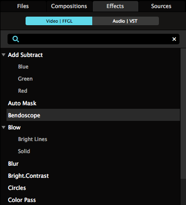

インターフェイス右下の“Effects”タブで、全エフェクトが確認できます。
エフェクトをプレビューするには、ブラウザ内でエフェクト名をダブルクリックします。すると”Preview Output”に表示され、コンポジションでプレイ中のものに適用されます。そうしたらパラメーターをいじって、思い通りの見栄えになるかどうかご確認ください。

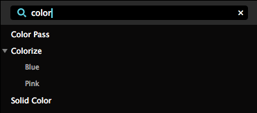

もしあなたがResolumeエフェクトニンジャで、使用するエフェクトの名前をすでにご存知なら、エフェクトブラウザの上方にある検索ボックスにエフェクト名を打ち込むこともできます。
ヒント!CTRL-/ (Mac ではCMD-/ ) を使えば、マウスを使わなくてもボックスにフォーカスできます。
なぜ '/' キーかって?つまりこれはSHIFTキーを使わないだけで、CTRL-?と打ち込んでいるのと同じだからです。

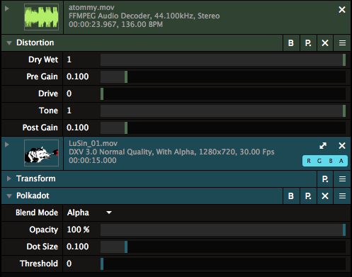

エフェクトによって、オーディオエフェクトには異なる数のパラメーターがあります。ですが、これはすべてのエフェクトに共通しています。"Dry/Wet"スライダーでは、エフェクト処理をしたオーディオと、オリジナルとのミックス具合をコントロールします。
このパラメーターを右いっぱいに動かすと、完全にエフェクト音のみになり、オリジナルはゼロになります。これを左いっぱいに動かすと、エフェクト音は全く聴こえなくなります。

オーディオエフェクトと同様、ビデオエフェクトも2つ以上のパラメーターを備えています:不透明度(Opacity)およびブレンドモード(Blend Mode)です。これらはオリジナルビデオとエフェクトのミックスに使用します。複数のレイヤーをミックスする際に、異なる組み合わせのブレンドモードや不透明度レベルによって、結果は大きく変わってきます。
エフェクト結果のみを確認するには、アルファ(Alpha)ブレンドを選択し、不透明度をいっぱいに上げます。

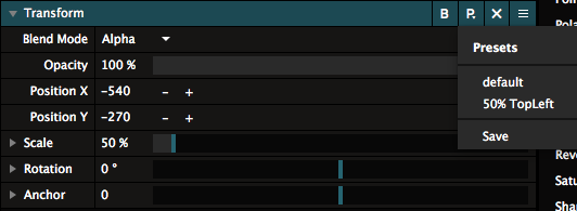

ヒント!トランスフォームはほかの全エフェクトと同様の、エフェクトです。ですから、トランスフォームをレンダリングスタックのいずれの場所にでも入れておくことができます。
ボーナスヒント!トランスフォームはほかのエフェクトと同様にエフェクトなので、専用のプリセットを保存しておくこともできます。
