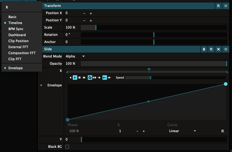

エンベロープの使用
エンベロープを有効にするには、シンプルにパラメーターをクリックし、ドロップダウンメニューより'Envelope'を選択します。視覚的なフィードバックを得るには、Slideエフェクトを使って、エンベロープをXパラメーターに割り当てます。もちろん代わりにほかのパラメーターを使用することも可能です。Resolumeは自由ですから。
デフォルトではリニアエンベロープが適用されています。つまりこれは、パラメーターはもともとリニアなので、結果が何も変わらないということです。

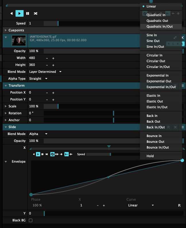

イージング
それをイージングを使って変えましょう。
エンベロープの2つめのキーフレームを右クリックし、ドロップダウンから"Quadratic In/Out"(二次イン/アウト)を選択します。
そしてXパラメーターをクリックし、ドラッグすると、二次曲線が適用されるのが確認できます。パラメーターを左から右へドラッグしていくと、クリップのX位置は、最初は緩やかに上昇し、中間地点を過ぎると加速して、終点間近になるとまたスローダウンします。
非常にスムーズです。和らぎます。素敵です。
パラメーターの実際の値は、通常の大きな垂直線のすぐ横に、小さな垂直線で表示されます。大きな方をインプット、小さな方はエンベロープを適用後のアウトプットと考えられます。
もちろん、パラメーターをTimeline または BPM Sync アニメーションに設定することも可能です。エンベロープは継続的に適用され、素敵な二次曲線が得られます。

補間曲線(インターポーレーションカーブ)
補間曲線とは、キーフレーム間のラインの見え方を、耳あたり良く表現した言葉です。さまざまな補間曲線から選択できます。
Quadratic(二次曲線)、 Sine(サイン)、Circular(円)および Exponential(累乗)では基本的なイージングを、さまざまな強度でおこないます。 Elastic(エラスティック)、 Back(バック) および Bounce(バウンス)は、 マスターするのが難しいアニメーションの動作原理を、容易に実践できます。Hold では、現在のキーフレームに到達するまで前のキーフレームの値をホールドします。
カーブは常に、現在選択しているキーフレームと、その1つ前のキーフレームとの間に適用されます。
In (イン)カーブはインターポーレーションの始点にカーブを適用します。Out(アウト)カーブは終点に向かって適用します。In/Out(イン/アウト)では両サイドに適用します。
