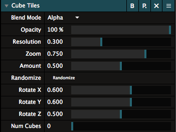

時々、イベントボタンを持つエフェクトを目にすることでしょう。例えば "Cube Tiles" エフェクトには、キューブのタイル配分を調節する、ランダマイズと呼ばれるイベントボタンがあります。

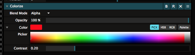

Resolumeでは、きめ細かいカラー調節が可能です。 Resolumeでは、カラーを使用している場所にはどこでも、特別にUIアイテムが表示されカラー設定ができます。
デフォルトでは、標準的なカラーピッカーが表示されます。 マウスを動かし、お好きな色に設定してください。

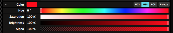

カラーを数値で設定する場合は、RGB または HSBスライダーを使ってカラーリングできます。これらのモードでは、レッド(R)、グリーン(G)、ブルー(B)、または色相(Hue)、彩度(Saturation)および明度(Brightness)の数値を調節してカラー設定できます。 スライダーを使用すると、パラメーター アニメーションの活用や、アルファ値スライダーが利用できるなどの利点があります。
