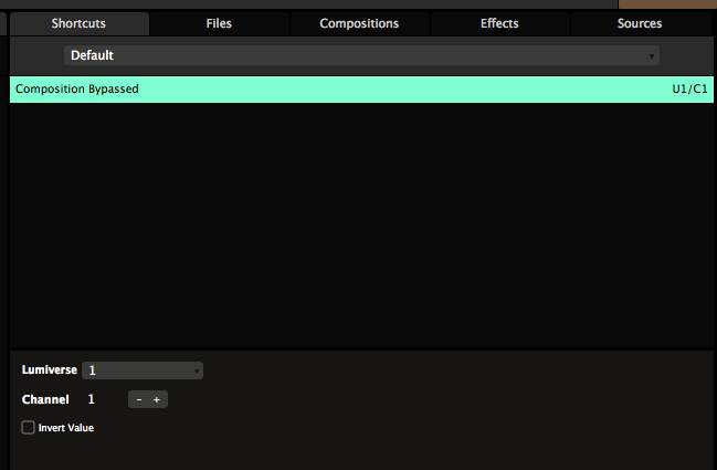

让我们挖深一点。返回快捷键模式,再一次选择合成略过选项。在右下的介面,你可以看见快捷键栏标。这个栏标只有在快捷键模式时才看到。在这个栏标中,你可以看到你键盘所有快捷键的菜单。
你亦可以对你选择的控制项进行不同的选择。
DMX快捷键你唯一有的选项是反转输入值。所有其他的事可以在你的控台上设置。
当然,你可以手动改变通道。如果你使用多於一个Lumiverse,你亦可以改变这个快捷键存在於哪个Lumiverse。
