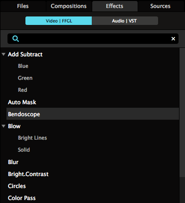

你可以透过介面右下的特效栏列找到所有的特效。
要预览特效,双击特效名字。它便会应用於合作中播放的片段,并显示於预览输出。你可以测试改变参数来看看外观有什麽变化。
如果你在对的时间找到对的特效,只要把特效拖到合成丶片段的图层栏列区域上便可。把它放在显示为'把特效特效或遮罩拖放到这里'的地方。 你亦可直接拖放到图层或片段上。

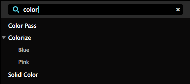

如果你十分熟悉Resolume的特效及能记住特效的名字,你可以在特效浏览器上方的搜寻栏中输入特效的名字。
提示! 点击 CTRL-/  (或 CMD-/在Mac系统中 ) 跳至键入栏中而不用使用滑鼠。
为何 '/' 键,你可能会问?因为就像按 CTRL-?,只是不用按SHIFT键。

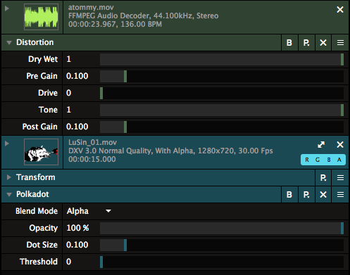

音频特效
看你使用的音频特效,会有不同的参数选项。但有一个选项是所有音频特效都有的。"Dry/Wet" 滑块控制,它是用来控制特效与原音频混音时的混合影响值。
当这个参数推至最右,你会完全听到音频使用特效後的声音而不是原声。当推移至最左,你就会完全听不见特效的声音了。
视频特效
与音频特效一样,视频特至少会有两个重参数:不透明度及混合模式。你使用这些选项来把特效混合到原视频里,当混合图层时,不同的混合模式与不透明度组合能制作出截然不同的效果。
要确保你看到的结果只是单纯的特效,选择阿尔法混合模式及把不透明度推到最高。

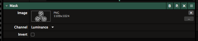

遮罩主要是用来在相片中制作透明部分的特效。使用一张静态图片,Resolume就可依据你静态图中的像素来让你的内容只显示部分。
你可以拖拉遮罩特效至一物件的栏列上去创建一个遮罩,然後使用载入⋯⋯按钮去载入一张图片。你也可以把静态图片直接拉入栏列中。
载入後,你可以透过通道下拉选单决定如何创建透明部分。
预设会设为亮度。意思是指遮罩上任何黑色像素点,会使你的内容变成透明。而白色的像素点,会让你的内容维持可视。灰值代表半透明,如此逻缉推算。
把通道改变为红丶绿或蓝, Resolume 会使用像素红丶绿或蓝的值取代整体亮度作运算。
当设定为阿尔法,Resolume则会使用遮罩影像的阿尔法通道来决定透明度。
当然,你也可以反转遮罩。
当用於遮罩的影像与内容是不同的解析度,Resolume会把它拉伸至合适大小。

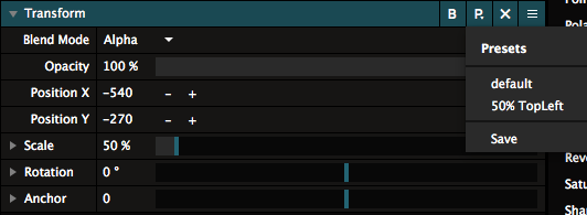

预设
所有特效都支持创建预设。每一个预设包含一个效果所有的设置,让你马上按你所想,使用效果。
要创建一个预设,首先调好你想要的特效参数。控制参数直至你觉得这个特效是对的。然後,使用特效参数上面的预设下拉选单选择储存为…。
输入名字及点击enter按钮。
新的预设会出现於特效的选单上,正正在那个特效的名字之下。使用预设,把它拉到合成丶图层或片段便可。

多重特效
我们至此只谈及应用单一特效。但其实你可以使用更多的特效。你可以一直使用特效,直至你的画面变成一堆恶心的像素或直至你的电脑出烟。
如果拖拉多於一个特效到片段,它们可以堆叠在一起。如果这样做,他们会按上而下的次序运算处理。每一个特效都会按序影响其下一个特效。
你可以拖拉特效名字右侧的三条横条去改变它们的顺序。

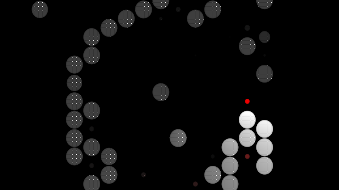

改变特效顺序有可能大大改变你输出的结果。例如,你可以在一个片段上使用PolkaDot特效 ,然後到雷达特效。看来不错,对吗?
现在看看你把雷达特效拖到PolkaDot特效之上的效果如何?
分别可能不明显,但非常重要!
首先使用PolkaDot特效,然後雷达特效。
首先使用雷达特效,然後PolkaDot特效。

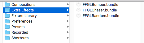

但你仍有可能需要更多。Resolume的音频特效支持VST插件。Resolume的视频特效则支持FFGL插件。
我们有一份我们所知道所有的FFGL插件清单。请注意Resolume 6 或以上的版本,插件需要在64位元下运行。
要载入第三方插件,只需拷贝.dll (PC) 或 .bundle (Mac) 档至文件夹中的Resolume使用者文件夹中的'附加特效'的子文件夹内。重啓Resolume,你的插件便会自动载入。如果你喜欢,你可以加入你自订的文件夹让它在啓动时被扫描。
要使用VSTs,你只需建立你自己的文件夹及扫描它便可。
