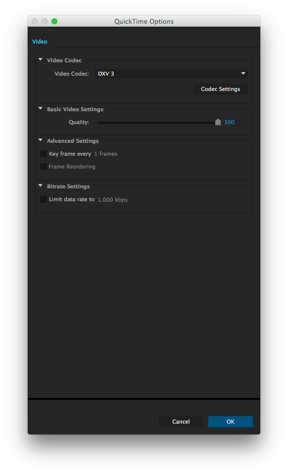

  • 選取以下的設置:
    • Format > Quicktime
    • 在Video欄中,選擇解析度、像素成像比及影格幀率。
    • 在壓縮(Compression)選項中,選擇一般(Normal) 或 高(HIGH)質量,,有沒有阿爾法通道(alpha)。
Quicktime Player 7 Pro
  • 選取 File > Export
  • 在Export之下, 選取 ‘Movie to Quicktime Movie’
  • 點擊 Options
  • 在'Video'頁面點擊 ‘Settings’
  • 選取以下的設定:
  • Compression Type > DXV 3
  • 在Compression下拉菜單選取你想要的壓縮設置
