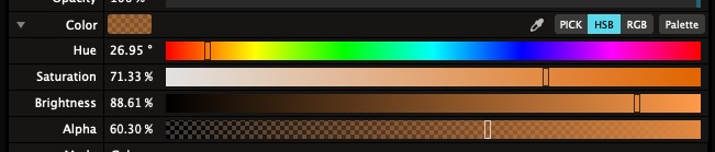

RGB / HSB Slider
Wenn Sie eher ein Zahlentyp sind, können Sie die Farbe auch mit den RGB- oder HSB-Slidern einstellen. In diesen Modi kann man die gewünschte Farbe durch Eingabe der exakten Werte für Red, Green und Blue, oder Hue, Saturation und Brightness bestimmen. Slider bieten den zusätzlichen Vorteil der Parameter-Animation sowie einen speziellen Slider für den Alpha-Wert.
