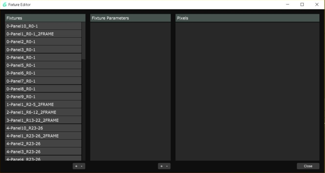

Resolume6のセットアップを開始し、我々のピクセルマップのための、カスタムのアドバンスアウトプットセットアップを作成します。最初にすべきことは、LEDマトリックススクリーンのために、いくつかのカスタムフィクスチャーを作成することです。Resolumeでは、フィクスチャーエディターを使用してさまざまなレイアウトを作成できます。
フィクスチャーエディター
Resolume内で "Application"をクリックし、"Fixture Editor"を選択します。
フィクスチャーエディターは3つの窓に分かれています。
Fixtures(フィクスチャー)
あなたの全フィクスチャーのリストで、ユーザーが任意で追加や削除をしたり、名称を変更したりできます。
Fixture Parameters(フィクスチャーパラメーター)
この窓では、編集中のフィクスチャーのパラメーターを設定します。どのようなチャンネルを装備するか、ピクセルアレーの幅や高さ、方向、カラースペース、等です。
Pixels(ピクセル)
作成するフィクスチャーの、ビジュアルや数値を表します。

カスタムフィクスチャー
フィクスチャーパネルで"+" ボタンをクリックし、新規フィクスチャーを作成します。左の窓をスクロールダウンし、新規フィクスチャーをダブルクリックして名称を変更します。1番目のフィクスチャーは"Matrix_P1of4"です
このフィクスチャーの、フィクスチャーパラメーターを見て見ましょう。
