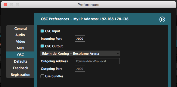

OSC プリファレンス
ここで、OSC入力および出力を、有効/無効にします。関連するポートやOSCで使用しているIPアドレスも同様です
詳しくは、ResolumeをOSCでコントロールするの項をご覧ください。
