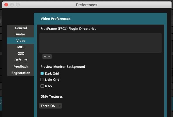

Video-Voreinstellungen
FFGL Verzeichnisse
Auf dem Video-Tab können Sie die Verzeichnisse / Ordner wählen, in denen Resolume nach FFGL-Effekten und -Quellen suchen soll.
Resolume überprüft unter Benutzer > Dokumente immer den Extra Effects-Ordner. Um Schwierigkeiten beim Einrichten von Plugins zu vermeiden, sollten Sie angepasste Plugins dort installieren. Sie werden dann beim nächsten Systemstart automatisch geladen.
Vorschau-Monitor Hintergrund
Hier kann man den Hintergrund des Vorschau-Monitors auf transparente Pixel vor einem dunklen Schachbrett, einem hellen Schachbrett oder auf Schwarz einstellen.
DMA-Texturen
Dies ist eine Einstellung für Nerds, mit der man ändern kann, wie Resolume die Pixel von der Festplatte Ihres Computers zur Grafikkarte schickt.
'Force ON' ist die empfohlene und auch die Standardeinstellung. 'Force OFF' sollten Sie nur bei Performance-Problemen mit älteren oder schwächeren GPUs wählen.
'Autodetect' ist eine Art Altlast. In vielen Fällen findet sie nicht die korrekte Einstellung, daher sollten Sie lieber 'Force ON' verwenden.

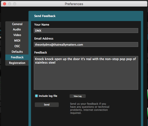

Feedback
Hier können Sie uns kontaktieren und uns loben/kritisieren.
Wir freuen uns immer, von Ihnen zu hören.
